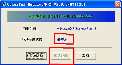

电脑前面坐了一天,问题终天解决了!!!!!!!!!!!!
在网上看了好多人都有这个问题,但是都没有解决,但是很多帖子给我启发,最后我把问题的焦点锁定在我安装的智能主板这个还原软件上!
因为之前我已经成功御载了这个功能的底层保护模块(原因是使用之后问题多多,也没有什么太大的用处),但是依然保留着系统文件,后来发现系统不能休眠之后把系统文件也御载了,但是问题依然存在!
后来我想一定是因为光御载这两个部分没有彻底在系统里清除这个东西,可能还有什么东西留在系统里,这是个跟硬盘有关系的东西,所以导致休眠失败!
那还有什么东西没有御载呢,我想到了驱动,对,就是驱动,但找到这个驱动又成了新的问题!
我下了驱动精灵,但发现驱动精灵只认一般性的驱动,对这种驱动跟本无视!而设备管理器里的那些E文我又不知道是什么意思...可悲国人...
最后无奈我想用再次安装智能主板再御载的方法清除这个驱动,在安装的过程中就可以知道一共安装了几个部分,这样清除起来心里就有底了.
呵呵,当我把光盘放进光驱,再点安装智能主板时候,我眼前一亮,窗口提示我已经安装了智能主板的驱动..........
我恍然大悟,就是它了,那当然我就不用从新安装智能主板这种烦人的东西了,我点了御载,瞬间系统提示:御载成功,重启电脑后,休眠果然可以用了!!
高兴呀!不过在重启之前有一个内存错误提示,不过系统倒一切正常!
在这里要提醒大家的是,在出现这样的问题时候,不要光御载了还原软件本身就认为可以解决问题了,还要弄清安装这个还原软件时候都安装了哪几部分,如果安装了驱动的话,就一定要把驱动御载掉,是主板带附带光盘的就在光盘中找到安装程序,然后御载,这样才能最终把问题解决!
在这里要谢谢大家的关注!
谢谢!
