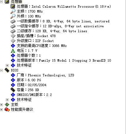

原来电脑一切正常,
最近发现看电影会卡
发现散热片温度过高,
起码有70°
刚把风扇加了点油,
cpu温度过高主要是什么原因引起的??
电脑较老,还是 256的 内存~
我想知道这是 否和 内存有关系~~
谢谢~~~~
另附图一张~
请大家帮忙看下,如果加大内存条~
性能会不会提高~~谢谢~~

风扇与cpu之间需要用硅胶,另外最好确认风扇转动正常。
另外排除硬件问题,系统运行的软件过多(比如长时间玩游戏)也不无关系。CPU温度过热,与内存应该没有什么关系。

加内存会提高
不过你的这个配置加内存也不会提升多少
电脑太老了直接淘汰 换新的吧
至于温度你的这个U本身发热就大,现在已经是45纳米的天下了

应该与风扇直接相关的
另外这配件确实有点老了 呵呵

我和5楼的想法一样!最好是换个台电脑了吧!还有确认一下风扇是不是正常转动!CPU过热是跟CPU上面的风扇有关!我原来的风扇坏了!CPU达到70度

楼主不用听楼上的了,他们说的错误
你那CPU额定上限是3.0,你现在用1.7的CPU其实当初装的时候有些大材小用,根据你的主板能力分析,你的内存加到1G绰绰有余
又因为你的是478接口说明你的是845以上的板子可以用DDR内存
你可以放心的加到1G内存

256内存提高到1G的话会是量的飞跃,但是质上不会根本变化,特别是开多个任务时严重受到你CPU功率低的限制

开少量任务时你的速度应该提升很多
