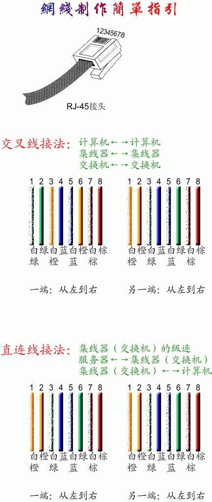

有关直通网线及交叉网线的制作方法(图)
