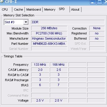

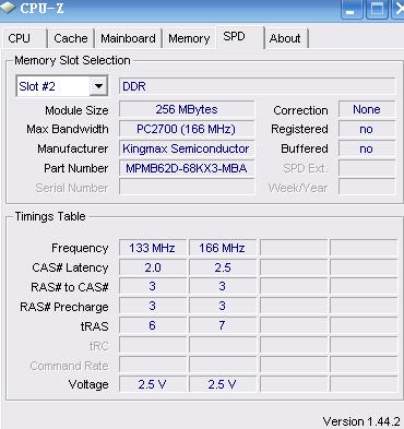

回复:关于内存条的问题
用CPU-Z检查一下SPD信息,将两个内存插槽的信息截图发上来

回复:关于内存条的问题
[img]file:///D:/1.jpg[/img][img]file:///D:/2.jpg[/img]谢谢了!

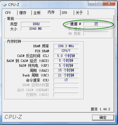

回复: 关于内存条的问题
原帖由
ydzs
于 2008-8-25 18:49:00 发表
看看有没有打开双通道?
怀疑你插的有问题.两条内存要插在两个相同颜色的插槽上!

回复:关于内存条的问题
总之是256的。。坏了就换吧。。

回复:关于内存条的问题
你插到3槽上了吗?把3槽换到1槽,如果不行就是其中1个内存条有问题了
