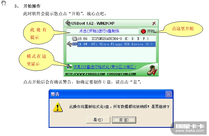

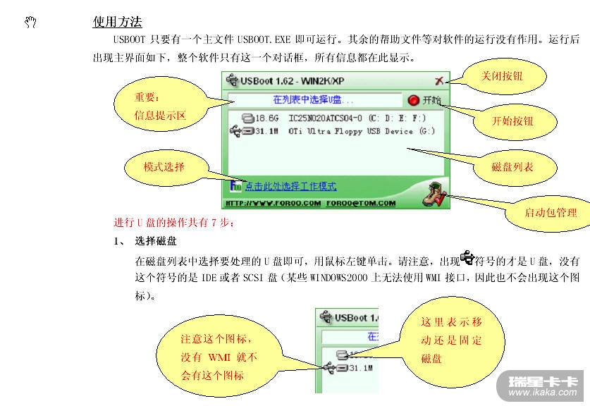

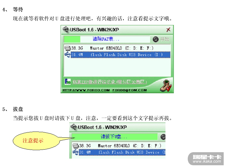

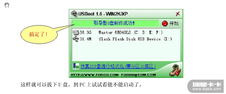

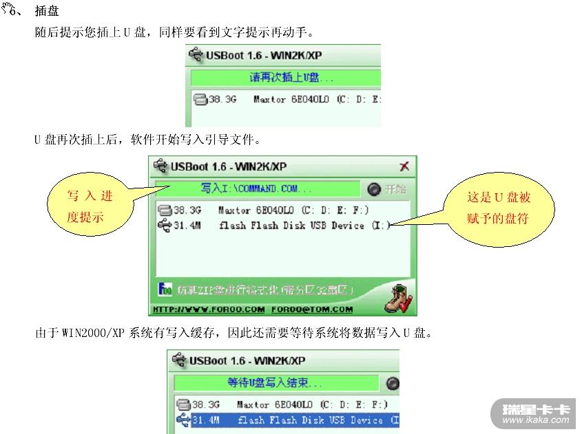

教你怎么用U盘来做WINXP启动盘
快速建立
WINXP U
盘启动盘
相关工具
:usboot166
WindowsXP
启动盘 (附件)
usboot166
特殊功能
◆备份
U
盘
-可以将
U
盘所有扇区备份到文件,完全忠实于
U
盘数据,不压缩不改动,加密数据同样备份
◆恢复
U
盘
-对应于备份功能,请注意如果将不同容量的
U
盘备份文件恢复至其它
U
盘(空间不足),会出现数据丢失风险
◆定制启动文件
USBoot
在制作启动
U
盘时,会自动向
U
盘中写入
DOS
启动必须的三个文件,
166
版开始,文件位于
USBOOT.PAK
中。您可以按自己情况向
PAK
文件中添加文件,具体操作为
在
USBOOT
启动后窗口的图标上点鼠标右键-添加即可
无法删除文件,没有同名检测,添加失误请删掉
PAK
文件重新添加
usboot166
注意事项

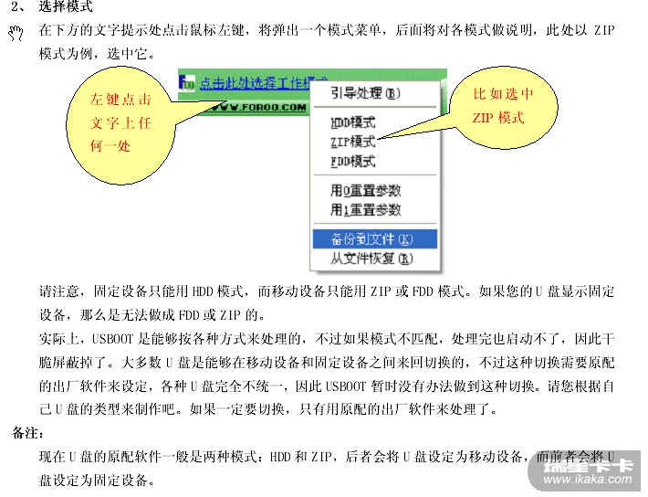

1.
选择模式一般选择
HDD
模式,对于老机器必须选择
FDD
模式
2.
【引导处理】不会破坏
U
盘数据,只是传送系统文件,改写引导扇区,建议先使用这种模式试验
3.
重置参数会将
U
盘恢复到未格式化状态,一般使用【
重置】,使用后系统还是不认盘的话,再用【
重置】
