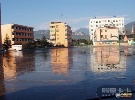

他所在的中学,是四川安县桑枣中学,是一所初级中学,在绵阳周边非常有名。学校因教学质量高,连续13年都是全县中考第一名,周围家长都拼命把孩子往里送。学生最多的班,有80多名学生,最前排的学生几乎坐在老师下巴前。

    由于平时的多次演习,地震发生后,全校师生,2200多名学生,上百名老师,从不同的教学楼和不同的教室中,全部冲到操场,以班级为组织站好,用时1分36秒。
    学校所在的安县紧临着地震最为惨烈的北川,学校外的房子百分之百受损,90多位教师的房子都垮塌了,其中70多位老师,家里砸得什么都没有了。
    他从绵阳疯了似地冲回来,冲进学校,看到的是这样的情景:8栋教学楼部分坍塌,全部成为危楼。他的学生,11岁到15岁的娃娃们,都挨得紧紧地站在操场上,老师们站在最外圈,四周是教学楼。
    他最为担心的那栋他主持修理了多年的实验教学楼,没有塌,那座楼上的教室里,地震时坐着700多名学生和他们的老师。
