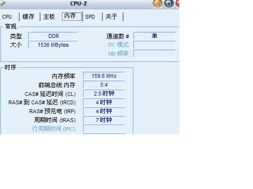

各位师兄 帮我看看 我机子是 865PE主板 4条内存插槽 cpu是intel2.6C 原来是2根256kingmax内存组成双通道 今天买了根1G的Kingmax内存和其他2根一起用 用CPUz检查 可以读出 装后正常开机 无异状 但是为什么用aida32测试还不如没装这条那会好呢?而且玩游戏也觉得 还不如2根256呢?怎么办?这跟1G有关公红眼和最新800标志 而且电话查询也没问题 我应该怎么解决呢?在线等各位了

我看了 好像是内存自动降频了 仔细看下 256spd是2.5 4 4 8
这是频率200时候的 而1GSPD是3.0 4 4 8这个是200的 而1G166频率时候正好是2.5 4 4 7 最后就给降成333频率 总spd用2.5 4 4 7了
我改怎么办 有什么办法 让他们兼容吗?

在bios里改时序

如果不行的话,把spd芯片里的时序改掉,不过很危险
