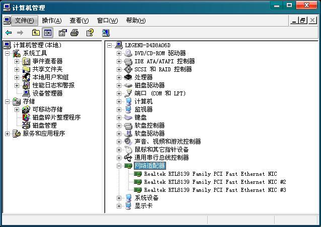

据我的认识,与网络有关的硬件统称为 网络适配器 ,例如小猫和以太网卡都会出现在这里.
其中网卡一类,当驱动程序正确安装并硬件正常运行的情况下,如图所示.
当硬件发生问题导致驱动没有正确安装的情况下,则显示为 以太网控制器 .
