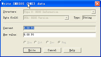

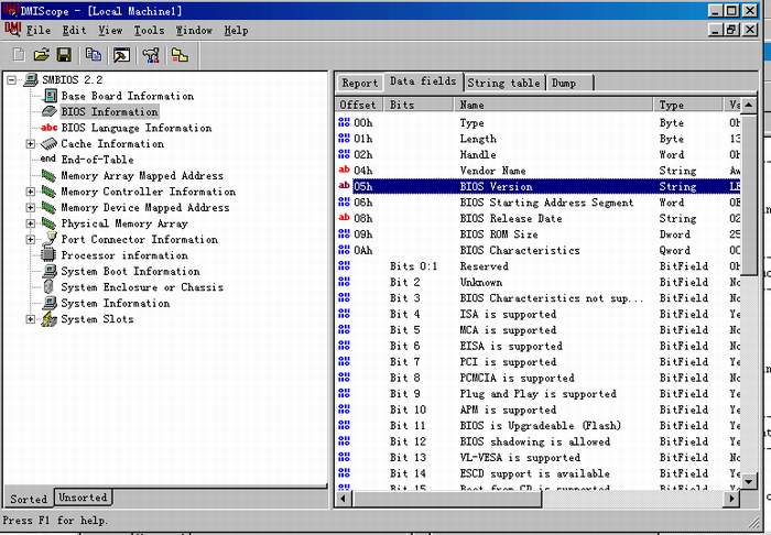

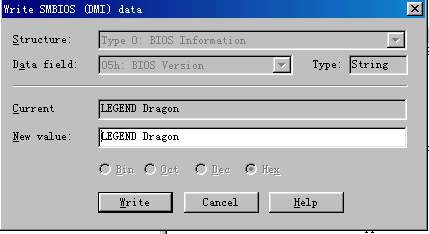

如果我们只是想修改DMI信息,安装联想等OEM XP。选择左侧栏中的“BIOS Information”,然后在出现的右侧栏中选择“Data Fields”,选择05H “BIOS Version”;双击鼠标左键,即可出现修改提示界面,在“New value”栏中输入需要修改的联想标识“LEGEND Dragon”,点击“Write”,即可将修改的标识直接写入到BIOS中的DMI区域。
按照图片修改就可以。

我的怎么没有“LEGEND Dragon”我的本身是联想的机器。
