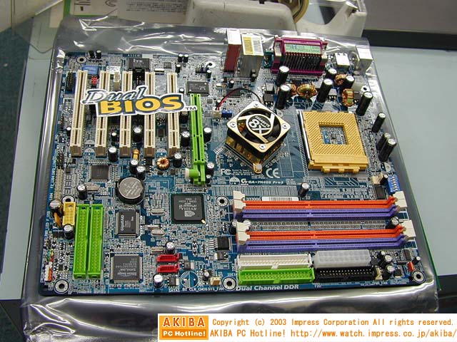

技嘉7N400,,装上2500+,如果外频在100,将不显示任何PR值,直接是XP1100MHz,如果外频是133,则认成AMD XP 1900+,如果外频是166,则,2500+,
显示为1600+,则BIOS版本太老,,,
需要手动调节主板上的CPU外频 DIP开关

[img]http://e:  我的就是显示1900+啊
主板边上的一排小开关是做什么用的啊  有6个  我的现在全部都是在OFF的状态下  这样是正确的吗?

看看说明书设置的关系,没有就找厂家的网站问问。
