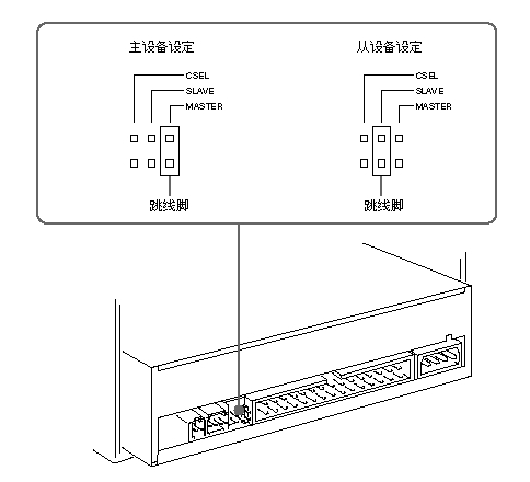

发表于: 2006-08-21 14:39
先把刻录机数据线拔掉,放入刻录软件光盘,哪里应该有安装指导。
跳线设置如下图

发表于: 2006-08-21 14:45
你这么一说我才发现原来那根小的灰色现是跳线……现在手头只有一根~~
1989-02-28
1061
侠客行难
1558
2004-12-25
临沂
发表于: 2006-08-21 14:47
原来内置的光驱不动,把DVD刻录机按从设备设置置跳线。
