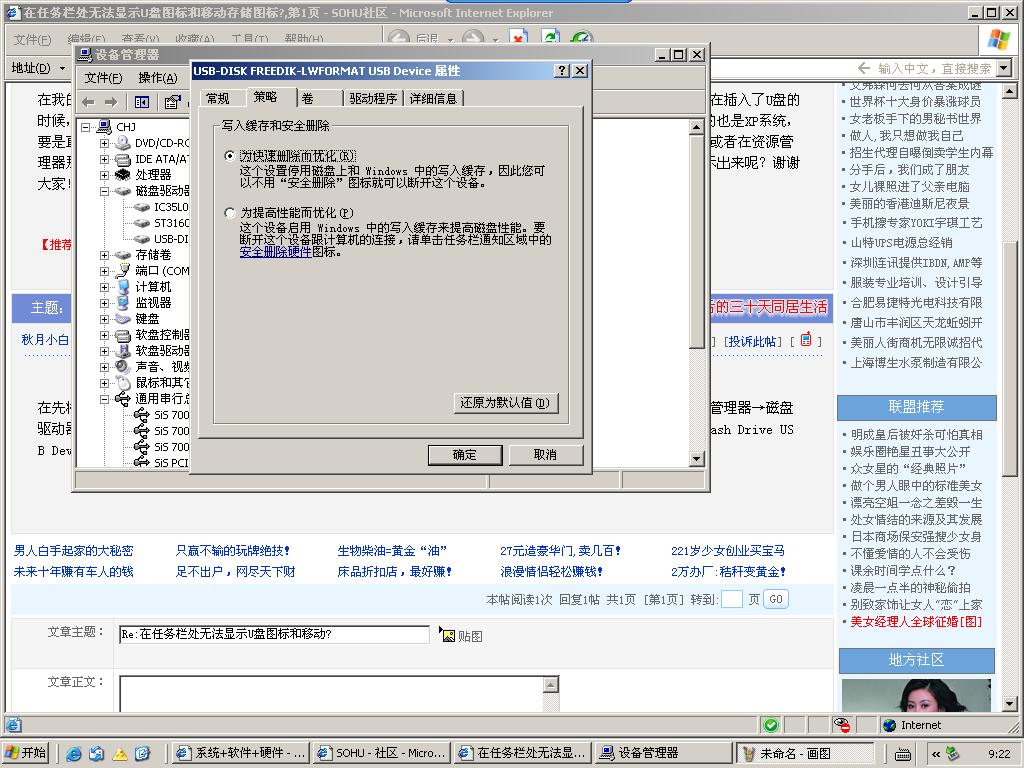

在我的机子上插入U盘的时候,在任务栏的右下角会显示出现一个U盘图标。可是,我一个同事的机子上,就是在插入了U盘的时候,怎么也找不到那个图标了,但在资源管理器那儿还能看到有那个U盘,并且也能在里面存取文件。他用的也是XP系统,要是直接拔下U盘,会不好,应该出现了“安全移除硬件”那样才可以拔掉,他现在只好先关了电脑再拔下U盘或者在资源管理器那里右击移动硬盘图标点击弹出(有时没有弹出选择项目)。请问高手,怎么才能让他电脑上的U盘图标显示出来呢?谢谢大家!

先将闪存插到USB接口,然后在Windows中用鼠标右键单击“我的电脑”图标,依次展开“属性→硬件→设备管理器→磁盘驱动器”,找到“USB Flash Drive USB Device”(不同品牌的闪存名称可能不同),然后双击它打开“USB Flash Drive USB Device属性”对话框或者右击它选择属性。切换到“策略”选项卡,选中“为提高性能而优化”,单击“确定”退出
