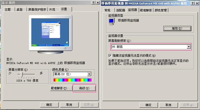

开机后屏幕显示“out of range"......请将你的电脑改为1046×728·60HZ。。。。。。
怎么办

没有中毒.是超屏了,重新设置以下就好了

改为60HZ

用的可是液晶的,那么就不能设置到85HZ,只能到75HZ,现在一般的都是75HZ,里面就没有85HZ了,老的可能还是有85HZ,你现在最好是把主板拿到朋友家或是邻居家里,一定要纯屏的哟。。。然后在设回来
