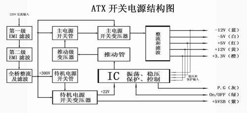

  与微机的其他部件相比,电源部分使用的分立元件比重最大,这也为维修人员提供了一个比较适合自己动手修理的机会。只要熟悉脉宽调制型开关直流稳压电源的基本原理,在没有工作原理图的情况下,根据实物基本上就能了解该电源的工作原理和器件的工作状态,很容易下手进行维修。

  出现此类故障时,先打开电源外壳,检查电源上的保险丝是否熔断,据此可以初步确定逆变电路是否发生了故障。若是,则不外如下三种情况造成:输入回路中某个桥式整流二极管被击穿;高压滤波电解电容被击穿;逆变功率开关管损坏。其主要原因是因为直流滤波及变换振荡电路长时间工作在高压(+300V)、大电流状态,特别是由于交流电压变化较大、输出负载较重时,易出现保险丝熔断的故障。直流滤波电路由四只整流二极管、两只100KΩ左右限流电阻和两只330μF左右的电解电容组成;变换振荡电路则主要由装在同一散热片上的两只型号相同的大功率开关管组成。
  交流保险丝熔断后,关机拔掉电源插头,首先仔细观察电路板上各高压元件的外表是否有被击穿烧糊或电解液溢出的痕迹,若无异常,用万用表测量输入端的值,若小于200KΩ,说明后端有局部短路现象,再分别测量两个大功率开关管e、c极间的阻值,若小于100KΩ,则说明开关管已损坏,测量四只整流二级管正、反向电阻和两个限流电阻的阻值,用万用表测量其充放电情况以判定是否正常。另外在更换开关管时,如果无法找到同型号产品而选择代用品时,应注意集电极-发射极反向击穿电压Vceo、集电极最大允许耗散功率Pcm、集电极-基极反向击穿电压Vcbo的参数应大于或等于原晶体管的参数。再一个要注意的是:切不可在查出某元件损坏时,更换后便直接开机,这样很可能由于其它高压元件仍有故障又将更换的元件损坏。一定要对上述电路的所有高压元件进行全面检查测量后,才能彻底排除保险丝熔断故障。
  故障二:无直流电压输出或电压输出不稳定
  故障分析与排除:若保险丝完好,在有负载情况下,各级直流电压无输出,其可能原因有:电源中出现开路、短路现象,过压、过流保护电路出现故障,振荡电路没有工作,电源负载过重,高频整流滤电路中整流二极管被击穿,滤波电容漏电等。处理方法为:用万用表测量系统板+5V电源的对地电阻,若大于0.8Ω,则说明系统板无短路现象;将微机配置改为最小化,即机器中只留主板、电源、蜂鸣器,测量各输出端的直流电压,若仍无输出,说明故障出在微机电源的控制电路中。控制电路主要由集成开关电源控制器(TL-496、GS3424等)和过压保护电路组成,控制电路工作是否正常直接关系到直流电压有无输出。过压保护电路主要由小功率三极管或可控硅及相关元件组成,可用万用表测量该三极管是否被击穿(若是可控硅则需焊下测量)、相关电阻及电容是否损坏。最后用万用表静态测量高频滤波电路中整流二极管及低压滤波电容是否损坏。
