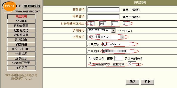

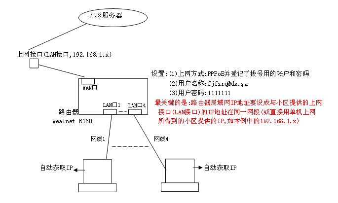

昨晚已经有结果了,设置共享过程如下图,以供有需求的朋友参考:
2172

路由器的设置如下图,供大伙儿参考:
2172
