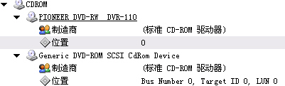

换过还是不行,但是如果是我以前的CDROM就很正常,将DVDROM换成CDROM却很正常工作
附带一下优化大师看到的情况:(上面的是先锋DVDROM,下面那个是虚拟光驱)

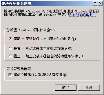

换一根80芯IDE数据线!
至于“驱动程序”微软认证的问题,按图设置!
